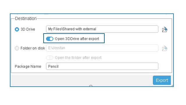

Параметр Открыть 3DDrive после экспорта можно использовать как часть рабочего процесса для экспорта пакета.
Преимущества 3DDrive открывается на панели задач без явного открытия в веб-браузере. Это улучшает работу, так как вам не нужно переключать окна.
В более ранних выпусках приходилось загружать пакет в 3DDrive, а затем открывать 3DDrive вручную, чтобы поделиться пакетом. При выборе параметра Открыть 3DDrive после экспорта программа 3DDrive открывается на панели задач и выделяет загруженный пакет. Это позволяет быстро идентифицировать загруженный пакет и выполнять различные действия, такие как предоставление общего доступа, предварительный просмотр, добавление в избранное, перемещение.
