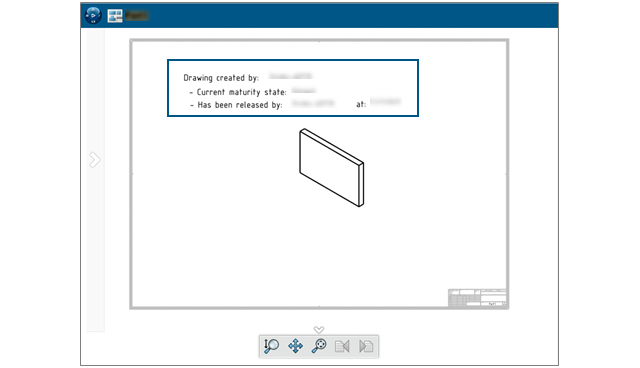

Теперь можно просмотреть примечания для расширенных атрибутов чертежа в 3DPlay или 3DMarkup.
Преимущества Можно отслеживать жизненный цикл чертежа, просматривая его свойства в окне предварительного просмотра.
В более ранних выпусках при изменении состояния готовности чертежа на Выпущено его свойства можно было просмотреть только на странице Свойства. Теперь при просмотре чертежа в 3DPlay или 3DMarkup вместе со свойствами PLM также отображаются расширенные свойства.
Поддерживаются следующие расширенные атрибуты:
  • $PLMPRP.ea_releaseddate.1
  • $PLMPRP.ea_releasedby.1
  • $PLMPRP.ea_createdby
Примечания для расширенных атрибутов отображаются, только если чертеж выпущен с помощью команды Изменить готовность в приложении Collaborative Lifecycle.
