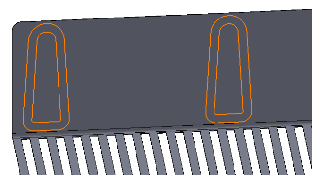

Исключение скрытых эскизов из файлов плоского массива DXF
В окне PropertyManager Вывод DXF/DWG при экспорте плоского массива из листового металла в файл .dxf можно исключить скрытые эскизы.
Чтобы исключить скрытые эскизы из файлов DXF плоского массива, выполните следующие действия.
  1. В окне PropertyManager:
    1. В разделе Экспорт выберите Листовой металл.
    2. В разделе Объекты для экспорта выберите Эскизы, а в разделе Эскизы выберите Исключить скрытые эскизы.
