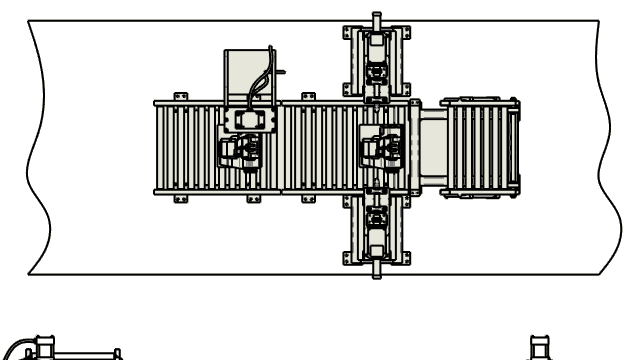

Открытие чертежа в режиме "Оформление" по умолчанию
Чертеж можно открывать в режиме "Оформление" по умолчанию.
В этом режиме большие чертежи открываются быстро и автоматически.
Чтобы открывать чертеж в режиме "Оформление" по умолчанию, выполните следующие действия.
  1. Выберите Инструменты > Параметры > Параметры системы > Чертежи > Производительность.
  2. Выберите Всегда открывать чертеж в режиме "Оформление".
