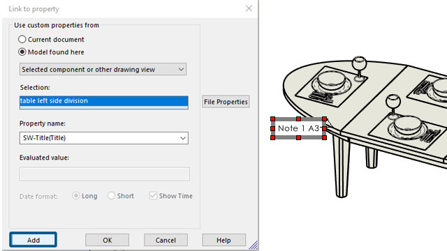

Отмена закрытия диалогового окна "Связать со свойством"
При создании заметки в чертеже в диалоговом окне Связать со свойством можно нажать Добавить, чтобы оставить диалоговое окно Связать со свойством открытым. Можно ввести дополнительный текст или выбрать другое свойство. Диалоговое окно остается открытым до тех пор, пока вы не нажмете кнопку OK или не закроете заметку.
Ранее необходимо было закрыть диалоговое окно и снова открыть его. Теперь можно сделать все за один раз.
