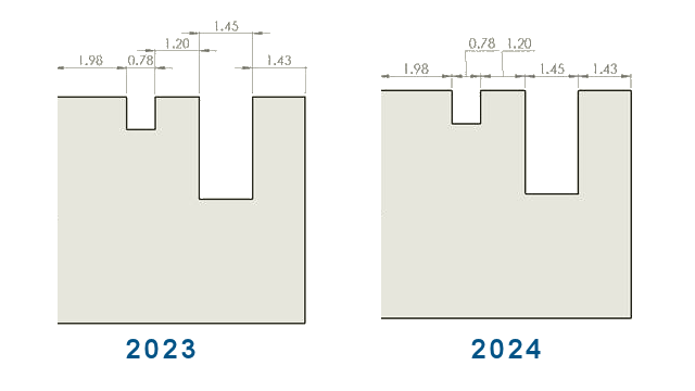

Сохранение коллинеарности размеров цепочки
Можно сделать так, чтобы размеры цепочки оставались коллинеарными даже в ограниченном пространстве.
При наложении текста размера и стрелок можно выбрать параметры для наилучшего результата.
Чтобы сохранить коллинеарность размеров цепочки при наложении текста размера, выполните следующие действия.
  1. Нажмите Инструменты > Параметры > Свойства документа > Размеры > Линейные > Размер цепочки.
  2. В разделе Параметры коллинеарности выберите Автоматическое смещение текста при ограниченном пространстве.
    Для стандартов ISO и ANSI этот параметр включен по умолчанию.
Сохранение коллинеарности размеров цепочки при наложении стрелок
  2. В разделе Параметры коллинеарности выберите При перекрытии стрелки автоматически заменять наконечник стрелки на: и укажите параметр.
    • Точки. Заменяет стрелки точками.
    • Косые черты. Заменяет стрелки косыми чертами.
    Для стандарта ISO этот параметр включен по умолчанию.
