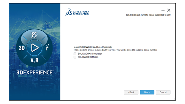

Если у вас есть лицензии для SOLIDWORKS Simulation и SOLIDWORKS Motion, их можно использовать в SOLIDWORKS Connected. Во время установки SOLIDWORKS Connected можно выбрать SOLIDWORKS Simulation или SOLIDWORKS Motion при появлении соответствующего запроса.
Преимущества Дополнения устанавливаются автоматически. Нет необходимости запускать инструмент addswxlicenses.exe.
В мастере установки введите серийный номер. Для сетевых лицензий необходимо указать адрес, например port@server, для сервера SolidNetWork License.
