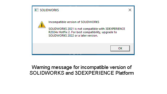

Если установленная версия SOLIDWORKS несовместима с текущей версией 3DEXPERIENCE Platform, появится соответствующее сообщение.
Преимущества Вы получите уведомление об установке поддерживаемой версии, чтобы продолжить работу в совместимых средах.
В зависимости от установленной версии SOLIDWORKS и ее совместимости с 3DEXPERIENCE Platform можно продолжить использование SOLIDWORKS или заблокировать программу.

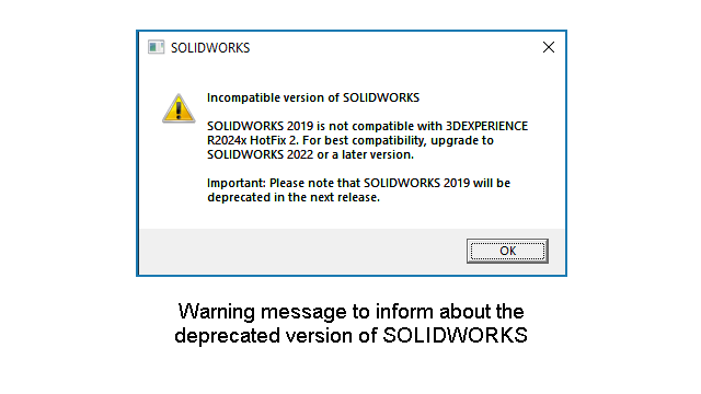

  • Если версия SOLIDWORKS — X-3, отображается предупреждение. В данном сообщении предлагается обновить версию до более поздней, совместимой с 3DEXPERIENCE Platform. Можно продолжить использование SOLIDWORKS, но версия будет исключена в последующих выпусках.

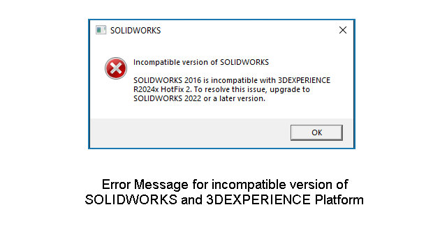

  • Если установлена версия SOLIDWORKS X-4, отображается сообщение об ошибке. В этом случае вы можете продолжить работу только при установке более новой версии.
