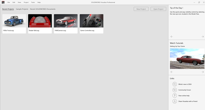

En la página de inicio de Visualize, puede encontrar fácilmente proyectos que ha abierto recientemente y realizar otras tareas.
Puede ver miniaturas de proyectos de SOLIDWORKS Visualize (*.SVPJ) y Bunkspeed (*.BIF) abiertos recientemente, abrir los proyectos con un clic, "fijar" los proyectos de forma que siempre aparezcan en la página de inicio antes de los proyectos que no están fijados y visualizar la carpeta en la que se almacena cada archivo de proyecto en el Explorador de archivos.
En una pestaña independiente, puede ver miniaturas de ensamblajes y piezas de SOLIDWORKS abiertos recientemente (*.SLDASM, *.SDPRT), abrirlos haciendo clic en la miniatura y mostrar la carpeta en la que se almacena cada archivo en el Explorador de Windows.
Puede buscar y descargar proyectos de muestra almacenados en la biblioteca de nube de Visualize.
Los enlaces de la página de inicio hacen que sea más sencillo leer consejos útiles, ver tutoriales y encontrar enlaces para realizar acciones como consultar la ayuda en línea y acceder a los foros de usuarios, en los que puede compartir y comentar los renderizados.
Los documentos de SOLIDWORKS Visualize están disponibles solo en línea, lo que requiere una conexión a Internet para acceder a ellos. A continuación, puede descargarlos para su uso futuro sin conexión.
