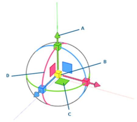

Utilice los siguientes controladores en la herramienta para manipular un modelo:
A Eje
B Cubo
C Plano
D Anillo
Los controladores de la herramienta cambian en función del activo seleccionado. Cuando arrastra un controlador, el resto del manipulador permanece oculto hasta que finalice la modificación. Por ejemplo, al escalar un modelo con un cubo, los otros controladores se ocultan, lo que le permite centrarse en escalar el modelo.
