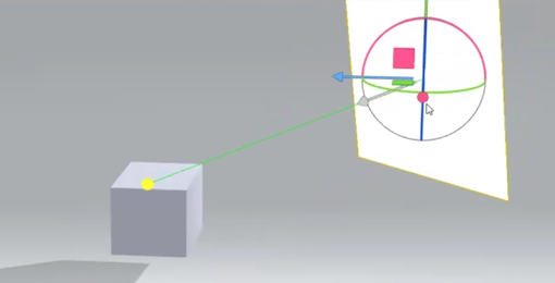

    El manipulador de transformación cuenta con un eje gris adicional, que indica la dirección de la luz. Un anillo blanco le permite girar la luz, mientras que un círculo amarillo en la luz marca su posición.
  3. Para mover una luz con el manipulador, haga lo siguiente:
    • Arrastre el anillo azul 22,5° para girar la luz alrededor del eje Z.
    • Arrastre el anillo verde para girar la luz 90° alrededor del eje Y.
    • Arrastre la flecha gris para acercar la luz a su punto de mira hasta que el icono de luz se encuentre dentro de la vista.

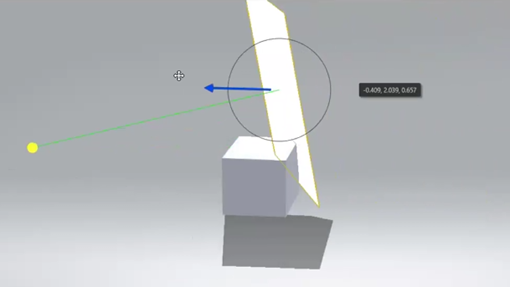

  4. Para transformar una luz y un destino, como un modelo o una pieza individual:
    1. Haga clic en el círculo amarillo de la luz para cambiar la posición del manipulador y el círculo.
    2. Haga clic con el botón derecho en una flecha del eje sobre la luz para mover tanto la luz como el modelo de destino simultáneamente.
