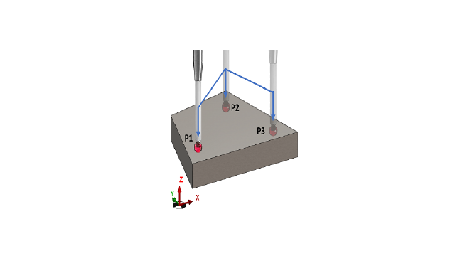

Plano por tres puntos
Con el ciclo de identificación Plano por 3 puntos, SOLIDWORKS CAM mide la superficie seleccionada utilizando tres puntos en esa superficie. Los puntos de identificación establecen un plano.
Cuando selecciona Plano por 3 puntos, SOLIDWORKS CAM posiciona los tres puntos en los valores de equidistancia predeterminados. Puede modificar los valores de equidistancia e identificar los puntos en las ubicaciones requeridas.
