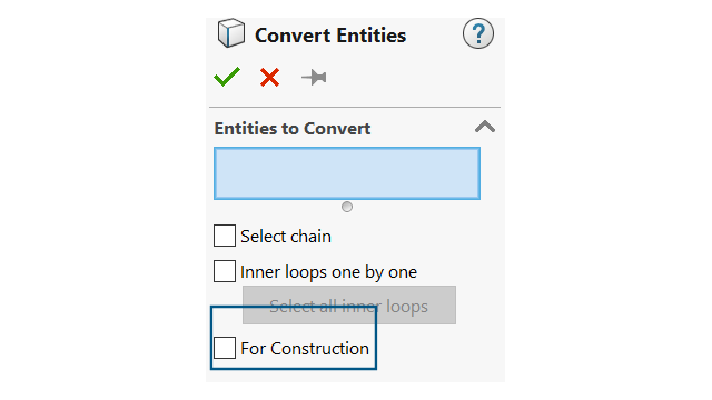

Convertir entidades como geometría de construcción (2024 SP1)
En el PropertyManager Convertir entidades, puede convertir entidades de croquis seleccionadas en geometría de construcción.
Para convertir las entidades en geometría de construcción en un croquis:
  1. Haga clic en Convertir entidades
  2. Seleccione las entidades de croquis que desea convertir
  3. Seleccione Para construcción
