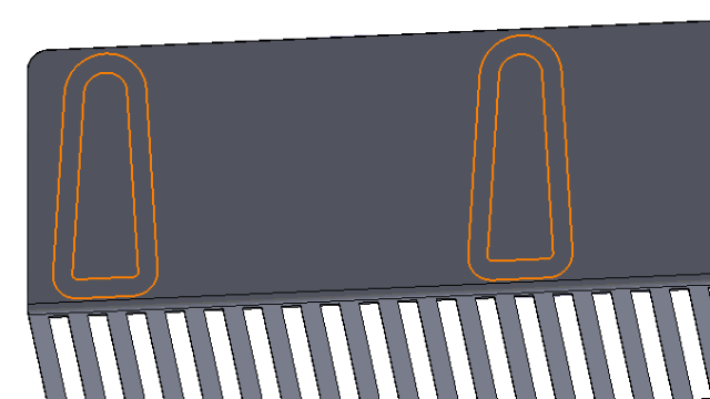

Exclusión de croquis ocultos de Matriz plana de archivos DXF
En el PropertyManager Archivo DXF/DWG, cuando exporta una matriz plana de chapa metálica como archivo .dxf, puede excluir croquis ocultos.
Para excluir croquis ocultos de los archivos DXF de patrón plano:
  1. En el PropertyManager:
    1. En Exportar, seleccione Chapa metálica.
    2. En Entidades para exportar, seleccione Croquis y en Croquis, seleccione Excluir croquis ocultos.
