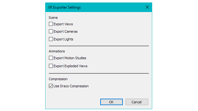

Exportación a Extended Reality
Puede exportar archivos SOLIDWORKS CAD a los formatos de archivo .glb o .gltf.
Los archivos contienen información como, por ejemplo, geometría, apariencias, texturas, animaciones, estudios de movimiento, configuraciones, estados de visualización, vistas explosionadas, luces y metadatos. Para archivos grandes, la exportación es compatible con Draco, el mecanismo de compresión de archivos estándar para archivos .glb y .gltf.
