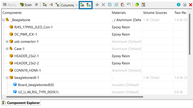

Importación y exportación de listas de componentes
En el cuadro de diálogo Component Explorer, puede exportar listas de componentes a una hoja de cálculo de Microsoft®Excel®, editar las propiedades e importar las listas de componentes de nuevo.
Con una hoja de cálculo, puede gestionar las propiedades de los componentes. Puede editar:
  • Materials
  • Volume Sources
  • Two-Resistor Components (biblioteca y potencia)
  • LEDs (biblioteca y corriente)
