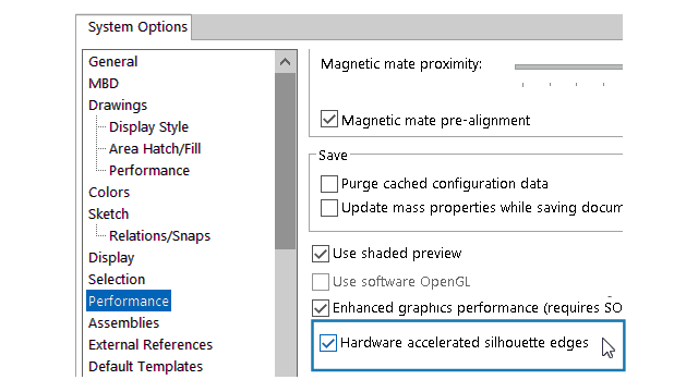

Acelerar la visualización de aristas de silueta Puede activar el hardware de la GPU para mejorar la visualización de las aristas de silueta en las vistas de SLO, LOV y estructura alámbrica. En Herramientas > Opciones > Opciones de sistema > Rendimiento, seleccione Aristas de la silueta acelerados con hardware. Tema principalConceptos básicos de SOLIDWORKS Gestión de fuentes que faltan (2024 FD02) Actualizaciones de compatibilidad 3DEXPERIENCE en el Programador de tareas de SOLIDWORKS (2024 SP1) Cambios en Opciones de sistema y en Propiedades de documento Interfaz de programación de aplicaciones Guardar documentos de SOLIDWORKS como versiones anteriores
