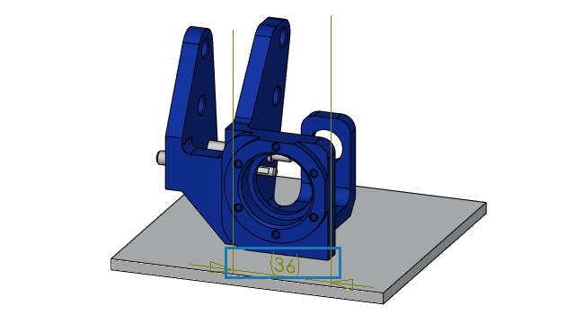

Control de visibilidad de anotaciones mediante geometría sólida
Puede hacer anotaciones, como por ejemplo cotas, y permanecer en la parte superior del modelo. Esto le permite ver las cotas y las líneas de referencia si gira el modelo.
Para controlar la visibilidad de anotaciones mediante geometría sólida:
  1. Haga clic en Herramientas > Opciones > Opciones de sistema > Visualizar.
  2. Seleccione Visualizar dimensiones de DimXpert arriba del modelo.
