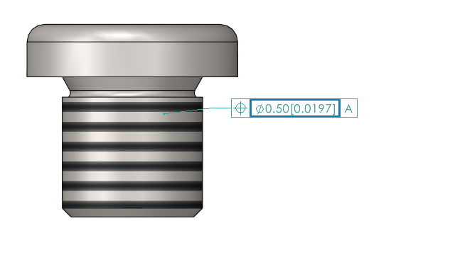

Visualización de cotas duales en símbolos de tolerancia geométrica
Cuando crea símbolos de tolerancia geométrica, puede visualizar cotas duales, que muestran dos conjuntos de valores, como pulgadas y milímetros, dentro de una sola cota.
Para visualizar cotas duales en símbolos de tolerancia geométrica:
  1. En una pieza o dibujo, haga clic en Tolerancia geométrica (barra de herramientas de MBD Dimension).
  2. En la zona de gráficos, haga clic para colocar el símbolo.
  3. Seleccione Rango en el cuadro de diálogo Tolerancia y el PropertyManager Tolerancia geométrica y seleccione Visualizar cotas duales.
