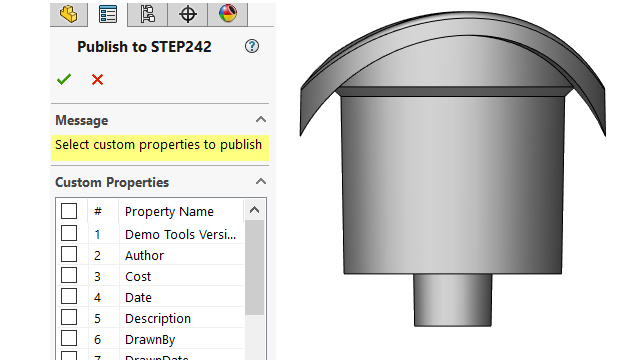

Para exportar propiedades personalizadas a STEP 242:
  1. Haga clic en Publicar archivo STEP 242 (barra de herramientas MBD).
  2. En el PropertyManager Publicar en STEP 242, especifique las propiedades personalizadas que desea exportar y haga clic en .
  3. En el cuadro de diálogo Guardar como, escriba un nombre de archivo.
  4. Haga clic en Guardar.
