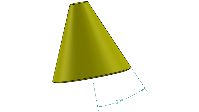

Visualización de medios ángulos de cotas cónicas
Puede mostrar una cota de ángulo cónico como medio ángulo. Esto le permite convertir un ángulo completo de un cono a un medio ángulo.
Para mostrar medios ángulos de cotas cónicas:
  1. En el PropertyManager DimXpert Valor, en Valor primario, seleccione Mostrar como medio ángulo.
