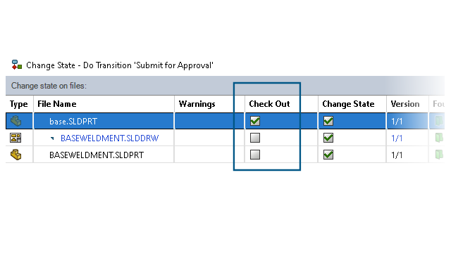

Opción de Traer en el comando Cambiar estado
Puede traer un archivo después de que finalice la operación de cambio de estado.
Puede personalizar el conjunto de columnas del cuadro de diálogo Realizar transición para incluir la variable del sistema Traer. Si selecciona Cambiar estado y Traer para un archivo, este se trae después de que su estado cambie.
