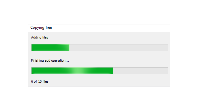

En el explorador de archivos de SOLIDWORKS PDM, el cuadro de diálogo de progreso de ciertas operaciones muestra más información.
Los cuadros de diálogo de progreso Cambiar estado y Copiar árbol tienen dos barras de progreso:
  • La primera barra de progreso incluye los pasos principales o las acciones de la operación en general, como Copiando archivos y Copiando variables.
  • La segunda barra de progreso tiene información detallada como pasos secundarios, número total de archivos, etc.
Los cuadros de diálogo de progreso Registrar y Leyendo las referencias de archivo tienen una sola barra de progreso que muestra los nombres de acción y archivo actuales.
