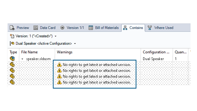

En el explorador de archivos y en Web2 de SOLIDWORKS PDM, los usuarios no autorizados no pueden ver la información de archivos en las pestañas de vista de archivos o en las operaciones de archivos y los cuadros de diálogo de referencia de archivos.
Aparece el mensaje de advertencia No tiene permisos para obtener la versión más reciente o adjunta para estos casos:
  • Pestañas de vista de archivos:
    • Contiene
    • Dónde se utiliza
    • Lista de Materiales (LDM calculadas y LDM etiquetadas)
  • Cuadro de diálogo Operaciones de archivos
  • Cuadro de diálogo Referencia de archivos
