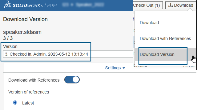

El cuadro de diálogo Descargar versión le permite seleccionar la versión y la configuración para descargar. Para acceder a este cuadro de diálogo:
  1. En la lista de Archivo, seleccione un archivo:
    • Diseño de pantalla grande. Haga clic en Descargar > Descargar versión.
    • Diseño de pantalla pequeña. Pulse Descargar y, a continuación, pulse Descargar versión.
