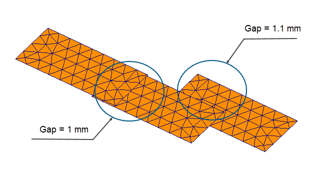

La aplicación de interacciones unidas entre conjuntos de elementos de vaciado que tienen una separación física es más sólida.
La imagen anterior muestra un modelo con tres superficies de vaciado. Un par de vaciados tiene una separación física de 1 mm, mientras que el segundo par de vaciados tiene una separación de 1,1 mm. Al establecer una Separación máxima definida por el usuario para la unión a 1 mm (separación máxima entre las entidades geométricas para aplicar las interacciones locales de unión rígida), solo se debe unir el par de vaciados con una separación de 1 mm.
Un algoritmo mejorado refuerza las interacciones de unión rígida adecuadas independientemente del tamaño de malla. En versiones anteriores, si aplicaba una malla de vaciado gruesa en las tres superficies, el algoritmo aplicaba erróneamente una interacción de unión rígida al segundo par de vaciados con un espacio de 1,1 mm.
