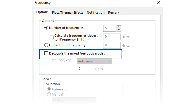

Desacoplamiento de modos de sólido libre mixto
Un algoritmo puede detectar y desacoplar los modos de sólido libre mixto mientras calcula las formas modales.
En el cuadro de diálogo Propiedades del estudio, seleccione Desacoplar los modos de sólido libre mixto. En los casos en que existen modos de sólido libre mixto en un modelo, el algoritmo resuelve el movimiento mixto relacionado con un modo de sólido rígido y proporciona la forma de modo preciso de un modo de sólido rígido.
La opción de desacoplar los modos de sólido libre mixto está disponible en los estudios de análisis de frecuencia, dinámica lineal, del tipo armónico, vibración aleatoria y espectros de respuesta.
