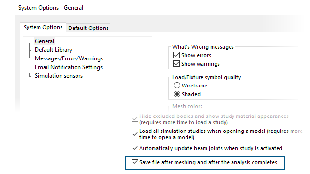

Guardado automático de un archivo de modelo
Puede guardar un archivo de modelo después del mallado y de que el análisis se haya completado.
Para activar el guardado automático de un archivo de modelo:
En la pestaña Opciones de sistema > General, seleccione Guardar archivo después del mallado y de que el análisis se haya completado.
Guardar un archivo de modelo automáticamente después del mallado y de que el análisis se haya completado evita la pérdida de datos en caso de fallos inesperados del sistema o interrupciones del suministro eléctrico.
