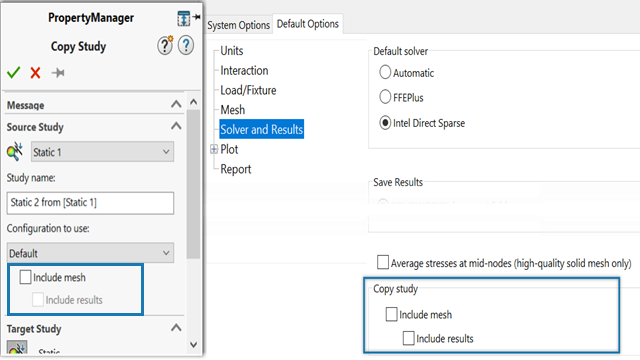

Puede ahorrar tiempo excluyendo la malla y los datos de resultados al copiar un estudio de simulación en un nuevo estudio.
Puede especificar la configuración predeterminada global para incluir o excluir la malla y los resultados al copiar un estudio desde el cuadro de diálogo Opciones predeterminadas > Solver y resultados > Copiar estudio.
Para estudios individuales, puede modificar la configuración predeterminada para Incluir malla e Incluir resultados en el PropertyManager Copiar estudio.
