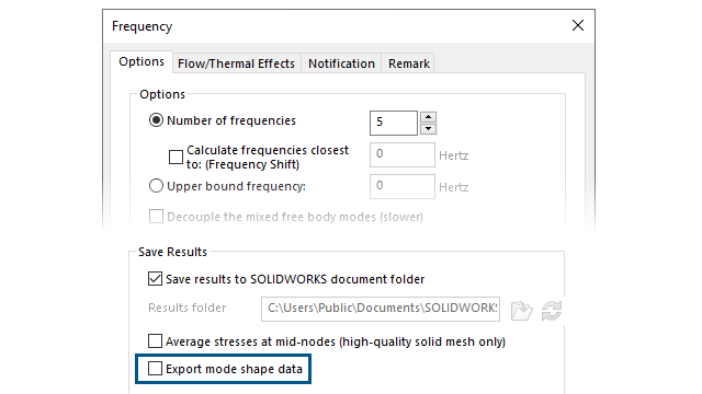

Exportación de datos de forma de modo
Puede exportar datos de forma de modo al archivo study_name.out del estudio.
En el cuadro de diálogo Opciones de > frecuencia, seleccione Exportar datos de forma de modo.
Los datos de forma de modo se guardan en el archivo .out del estudio, ubicado en la carpeta Resultados.
