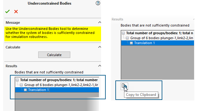

Existen varias mejoras para la facilidad de uso del PropertyManager Sólidos con restricción insuficiente.
  • Puede copiar los resultados de la herramienta de detección de sólidos con restricción insuficiente en el portapapeles.
  • La lista que muestra los sólidos que no están suficientemente restringidos en la sección Resultados puede ampliarse para conseguir una legibilidad óptima.
  • Se necesita menos tiempo para mostrar las animaciones de sólidos con restricción insuficiente. Se ha mejorado la calidad de los gráficos de las animaciones que resaltan los sólidos con restricción insuficiente.
