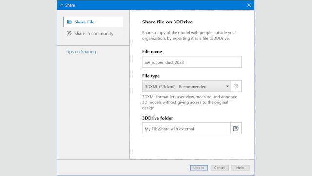

Compartir archivos (2024 FD01)
Los diversos métodos de compartir archivos se unifican en una sola herramienta Compartir en la barra de herramientas de ciclo de vida y colaboración.
Ventajas: Tiene un método consistente que simplifica y acelera compartir archivos.
Para acceder a esta herramienta, también puede hacer clic en Archivo > Compartir. La herramienta Compartir le permite compartir archivos utilizando un cuadro de diálogo. Puede:
  • Compartir por 3DDrive
  • Compartir por comunidades y conversaciones 3DSwym
