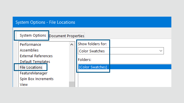

Dosya Konumları İçin Yer İşareti Desteği
Yer işaretlerini destekleyen Dosya Konumlarının sayısı artırılmıştır. 3DEXPERIENCE kullanıcıları, birkaç istisna dışında neredeyse tüm Dosya Konumları için içerikleri yer işaretlerine kaydedebilirler.
Aşağıdakiler hariç tüm Dosya Konumları yer işaretlerini destekler:
  • Belge Şablonu
  • Referans Verilen Belgeler
  • Malzeme Veritabanları
  • Arama Yolları
  • Varsayılan Kayıt Klasörü
  • Inspection Varsayılan Verme Klasörü
Daha fazla bilgi için bkz. SOLIDWORKS Dosya Konumları İçin Yer İşaretleri Ekleme.
