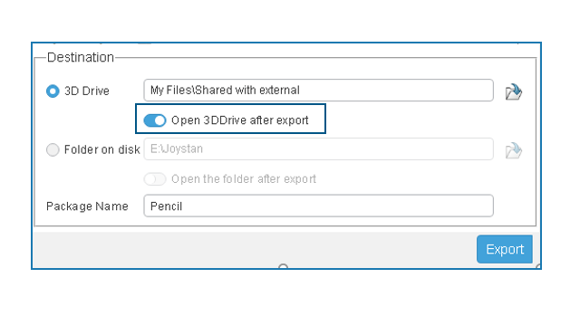

Bir paketi verme iş akışınızın parçası olarak Verme işleminden sonra 3DDrive'ı aç seçeneğini kullanabilirsiniz.
Faydaları: 3DDrive ayrı olarak bir web tarayıcısında değil, görev panosunda açılır. Bu, başka bir pencereye geçmeniz gerekmediği için daha iyi bir deneyim sağlar.
Önceki sürümlerde, paketi 3DDrive'a yüklemeniz ve ardından paketi paylaşmak için 3DDrive'ı manuel olarak açmanız gerekiyordu. Verme işleminden sonra 3DDrive'ı aç seçeneği belirlendiğinde 3DDrive görev panosunda açılır ve yüklenen paketi vurgular. Bu, yüklenen paketi hızlı bir şekilde tanımlamanıza ve paylaşma, önizleme, sık kullanılanlara ekleme, taşıma gibi çeşitli eylemleri gerçekleştirmenize yardımcı olur.
