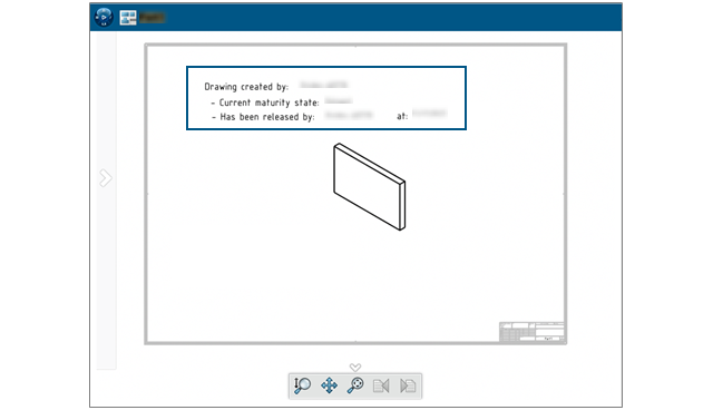

Artık bir teknik resmin genişletilmiş öznitelikleri için detaylandırmaları 3DPlay veya 3DMarkup'ta görüntüleyebilirsiniz.
Faydaları: Bir teknik resmin özelliklerini önizlemede görüntüleyerek teknik resmin yaşam döngüsünü izleyebilirsiniz.
Önceki sürümlerde, bir teknik resmin vade durumunu Yayınlandı olarak değiştirdiğinizde teknik resmin özelliklerini yalnızca Özellikler sayfasından görüntüleyebiliyordunuz. Artık teknik resmi 3DPlay veya 3DMarkup'ta görüntülediğinizde PLM özellikleriyle birlikte genişletilmiş özellikler de görünür.
Desteklenen genişletilmiş öznitelikler şunlardır:
  • $PLMPRP.ea_releaseddate.1
  • $PLMPRP.ea_releasedby.1
  • $PLMPRP.ea_createdby
Genişletilmiş öznitelikler için detaylandırmalar, yalnızca teknik resim Collaborative Lifecycle uygulamasındaki Vadeyi Değiştir komutu kullanılarak yayınlandığında görünür.
