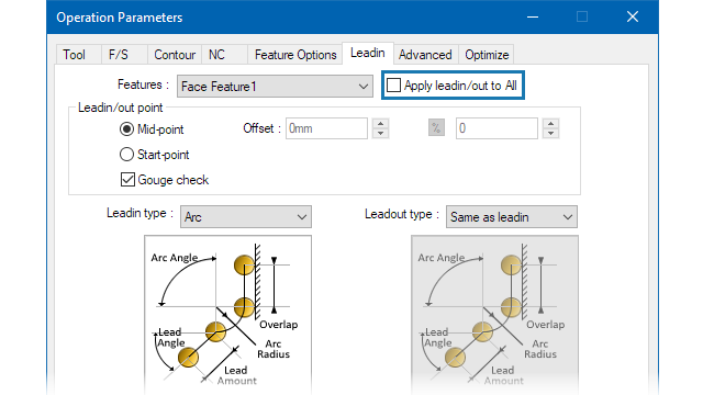

Bağlantılı Çevresel Frezeleme İşlemleri için Kesmeye Giriş ve Kesme Sonu Parametreleri
Bağlantılı Çevresel Frezeleme işlemleri için İlk Çevresel Frezeleme işleminin Giriş ve Çıkış parametrelerinin diğer bağlantılı işlemlere kopyalanmasını seçebilirsiniz.
İşlem Parametreleri iletişim kutusunun Giriş sekmesinde Girişi/Çıkışı Tümüne Uygula'yı seçin. SOLIDWORKS CAM, unsura özel olduklarında bu işlem parametreleri için bağlantı oluşturmaz:
  • Giriş/Çıkış noktası
  • Arada bağlantı kurar kapsamındaki tüm parametreler
