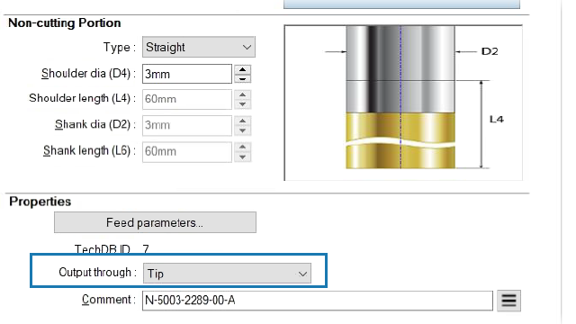

İnceleme araçları için Baştan sona çıkış parametresini belirleyebilirsiniz. Bu parametre, ayarlanan takım referans noktasına göre takım yolunu ve G kodunu oluşturur.
İşlem Parametreleri iletişim kutusunun Takım sekmesinde, İnceleme Aracı sekmesinde Özellikler'in altında Baştan sona çıkış için aşağıdakilerden birini seçebilirsiniz:
  • . Takım yolunu, inceleme aracının ucunu referans alarak oluşturur.
  • Ortala. Takım yolunu, inceleme aracının ortasını referans alarak oluşturur.
