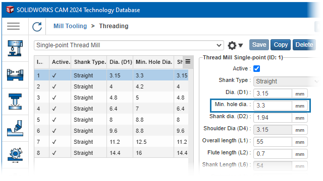

Diş frezesi işlemleri için minimum delik çapını belirleyebilirsiniz. Önceki sürümlerde bu parametre salt okunurdu.
Teknoloji Veritabanı'nda (TechDB) Freze Takımları sekmesinde bir Diş Açma Takımı seçin ve Min. delik çapı değerini belirleyin.

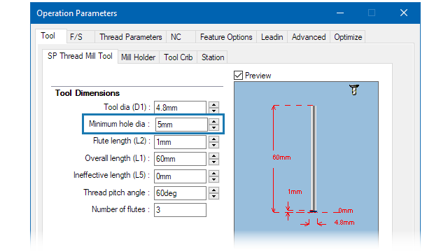

Ayrıca İşlem Parametreleri iletişim kutusunun Takım sekmesinde, Diş Freze Takımı ikincil sekmesinde, Takım Ölçüleri'nin altında Min. delik çapı'nı belirleyebilirsiniz. İşlem Parametreleri iletişim kutusundaki değişiklikler TechDB'ye kaydedilmez.
