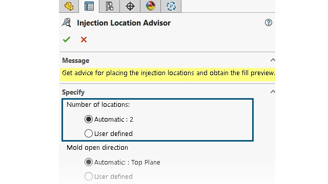

Enjeksiyon Konumu Danışmanı, bir boşluğu doldurmak için kullanılacak enjeksiyon konumlarının optimum sayısını (maksimum 10) yinelemeli yöntemle belirleyebilir.
Varsayılan Konum sayısı değeri Otomatik'tir. Bu seçenek, optimum sayıda enjeksiyon konumu bulmak için yinelemeli yaklaşımı etkinleştirir. Özel bir enjeksiyon konumu sayısı belirlemek için Kullanıcı tanımlı seçeneğini kullanın.
