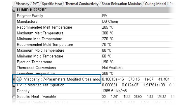

Dolgu ve Ütüleme simülasyonları basınca bağlı viskoziteli malzemeleri destekler.
Basınca bağlı viskoziteli malzemeler, Plastics Malzeme Veritabanı'nda, şeklindeki bilgi simgesiyle listelenir.
Basınca bağlı viskozitenin hesaba katılması, akış uzunlukları fazla veya cidarları çok ince olan parçalar ya da yüksek enjeksiyon basınçları gerektiren durumlar için önemlidir.
Daha fazla bilgi için bkz. Malzeme Özellikleri (Polimer, Kalıp ve Soğutucu Bölgeleri).
