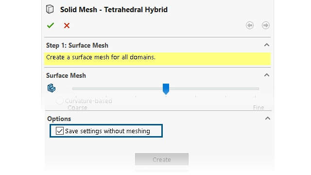

Bir çalışmanın mesh ayarlarını mesh oluşturmadan kaydedebilirsiniz. Ayrıca bir katı mesh oluşturmadan önce bir yüzey meshini önizleyebilirsiniz.
Meshleme seçeneklerine Katı Mesh - Tetrahedral, Katı Mesh - Hexahedral ve Kabuk Mesh PropertyManager'ları üzerinden erişilebilir.
Seçenek Tanım
Ayarları meshlemeden kaydet Mesh oluşturmadan bir modelin mesh ayarlarını (mesh boyutu, iyileştirme yöntemi ve gelişmiş mesh kontrolü) kaydedebilirsiniz. Bir çalışmayı yürüttüğünüzde mesh ayarları, otomatik olarak meshi oluşturacak şekilde uygulanır. Bir çalışmanın PlasticsManager ağacında Katı Mesh veya Kabuk Mesh'in yanındaki simgesi, modelin mesh ayarlarını kaydettiğinizi gösterir.
Önizlemeyi göster Bir modelin mesh geçerliliğini kontrol etmek için bir katı mesh oluşturmadan önce bir yüzey meshini önizleyebilirsiniz.
