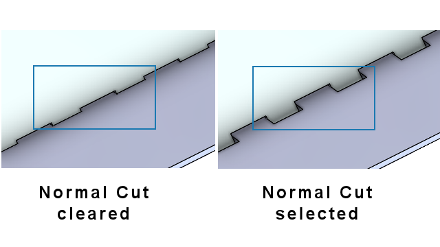

Kulak ve Yuvada Normal Kesme
Sekme ve Yuva aracını kullandığınızda, kulak yuvayla açı yapsa bile yuvanın çalışma sayfası düzlemine dik olmasını sağlayabilirsiniz. Düzleme dik yuvalar, üretim prosesinde çok önemlidir.
Sekme ve Yuva PropertyManager'ında Yuva'nın altında Normal Kesme'yi seçin.
