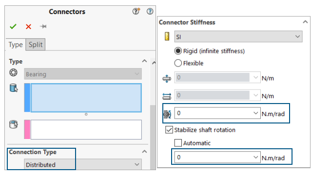

Dağıtılmış bağlayıcı ve Eğim sertliği'nin kullanılması, rulman bağlantı elemanlarının formülasyonunu iyileştirir.
Rulman bağlantı elemanı aşağıdaki şekilde iyileştirilmiştir:
- Bağlantı elemanının Bağlantı Tipi seçeneklerine Dağıtılmış bir tip eklenir. Yeni rulman bağlantı elemanı tanımı için varsayılan Bağlantı Tipi Dağıtılmış'tır.
- Eğim sertliği eklendiğinde milin eğilme rijitliği hesaba katılır.
Önceki sürümlerde bulunan Kendi kendine hizalamaya izin ver seçeneğiyle aynı etkiyi sağlamak için Eğim sertliği değerini sıfır olarak ayarlayın.
- Mil dönüşünü stabilize etmek için kullanıcı tanımlı bir burulma rijitliği uygulayabilirsiniz.
Rulman bağlantı elemanı geliştirmeleri, Doğrusal statik, Frekans, Burkulma ve Doğrusal dinamik etütlerinde kullanılabilir.
