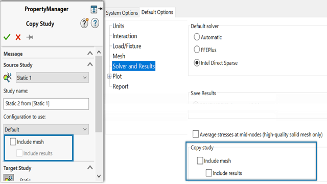

Bir simülasyon etüdünü yeni bir etüde kopyalarken mesh ve sonuç verilerini dışarıda bırakarak zaman kazanabilirsiniz.
Varsayılan Seçenekler > Çözümleyici ve Sonuçlar > Etüdü kopyala iletişim kutusundan bir etüdü kopyalarken mesh ve sonuçları dahil etmek veya dışarıda bırakmak için genel varsayılan ayarları belirleyebilirsiniz.
Etüdü Kopyala PropertyManager'ında Meshi dahil et ve Sonuçları dahil et seçimleri için varsayılan ayarları, etüt bazında değiştirebilirsiniz.
