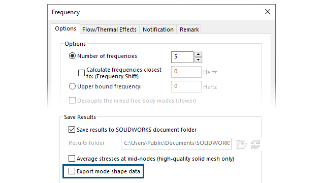

Mod Şekli Verilerini Dışa Aktarma Mod şekli verilerini etüdün study_name.out dosyasına verebilirsiniz. Frekans > Seçenekler iletişim kutusunda Verme modu şekil verisi'ni seçin. Mod şekli verileri etüdün Sonuçlar klasöründe bulunan .out dosyasına kaydedilir. Ana başlıkSOLIDWORKS Simulation
