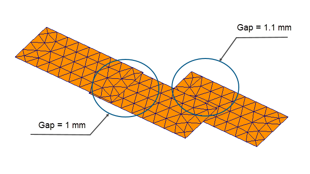

Fiziksel boşluğu olan kabuk elemanı setleri arasındaki bağlama etkileşimleri daha güvenilir şekilde uygulanmaktadır.
Yukarıdaki resimde üç kabuk yüzeyi olan bir model gösterilmektedir. Bir kabuk çifti 1 mm fiziksel boşluğa sahipken ikinci kabuk çifti 1,1 mm boşluğa sahiptir. Kullanıcı tanımlı Maksimum boşluk (yerel bağlama etkileşimlerini uygulamak için geometrik objeler arasındaki maksimum boşluk) değeri 1 mm'ye bağlama için ayarlandığında, normalde yalnızca 1 mm'lik boşluklu kabuk çiftinin bağlanması gerekir.
İyileştirilmiş bir algoritma, mesh boyutundan bağımsız olarak bağlama etkileşimlerini doğru şekilde uygulanmaya zorlar. Önceki sürümlerde, üç yüzeye kaba bir kabuk meshi uygulamanız halinde algoritma yanlışlıkla 1,1 mm'lik boşlukla ikinci kabuk çiftine bağlama etkileşimi uyguluyordu.
