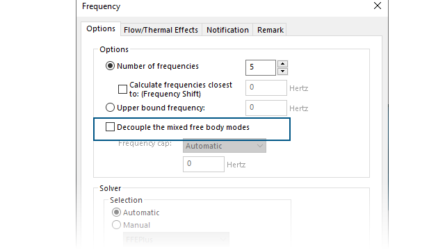

Bir algoritma, mod şekillerini hesaplarken karışık serbest gövde modlarını algılayabilir ve ayırabilir.
Etüt Özellikleri iletişim kutusunda Karışık serbest gövde modlarını ayır'ı seçin. Modelde karışık serbest gövde modlarının bulunduğu durumlarda algoritma, rijit gövde moduyla ilişkili karma hareketi çözümler ve rijit gövde modunun hassas mod şeklini verir.
Karışık serbest gövde modlarını ayırma seçeneği Frekans, Doğrusal Dinamik, Harmonik, Düzensiz Titreşim ve Yanıt Spektrumu Analizi etütlerinde kullanılabilir.
