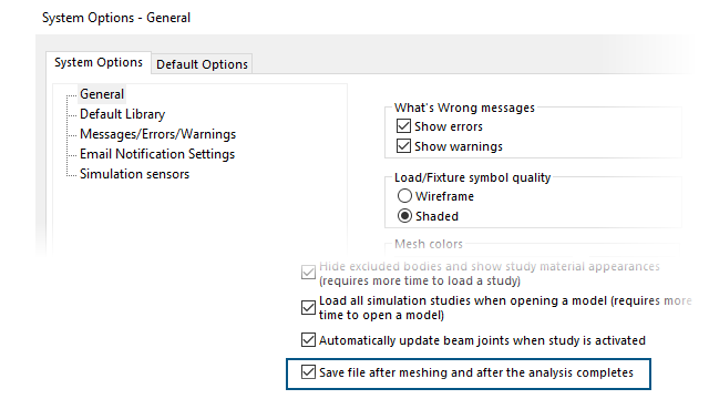

Model Dosyasını Otomatik Kaydetme
Meshlemenin ve analizin tamamlanmasının ardından bir model dosyasını kaydedebilirsiniz.
Otomatik model dosyası kaydını açmak için:
Sistem Seçenekleri > Genel sekmesinde Meshlemenin ve analizin tamamlanmasının ardından dosyayı kaydet'i seçin.
Bir model dosyasının meshlemeden sonra ve analizin tamamlanmasından sonra otomatik olarak kaydedilmesi, beklenmedik sistem çökmeleri veya elektrik kesintileri durumunda veri kaybını önler.
