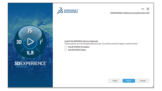

SOLIDWORKS Simulation ve SOLIDWORKS Motion lisanslarına sahipseniz bunları SOLIDWORKS Connected'da çalıştırmak üzere etkinleştirebilirsiniz. SOLIDWORKS Connected'ın kurulumu sırasında, sorulduğunda SOLIDWORKS Simulation veya SOLIDWORKS Motion'ı seçebilirsiniz.
Faydaları: Eklentiler otomatik olarak yüklenir. addswxlicenses.exe aracını çalıştırmanıza gerek yoktur.
Kurulum sihirbazında seri numaranızı girin. Ağ lisansları için SolidNetWork License sunucunuzun adresini (port@server gibi) girmeniz gerekir.
