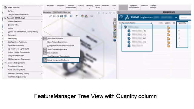

Nesnelerin ve ilişkili örneklerinin MySession'da nasıl görüneceğini seçebilirsiniz.
Faydaları: Belirli bir ürün yapısında kullanılan benzersiz referansları ve referans sayısını görüntüleyebilirsiniz. Bu geliştirmeler, ürün tasarımını gözden geçirip değerlendirmenize ve Malzeme Listesini hızlıca analiz etmenize yardımcı olur.
Seçenekler iletişim kutusuna yeni bir MySession sekmesi eklenmiştir. Bu sekmede, MySession'da görüntülenen ağaç görünümü türünü seçebilirsiniz.
Ağaç görünümü türleri şunlardır: Örnek Görünümü, Referans Görünümü ve FeatureManager Ağaç Görünümü. Seçilen görünüme bağlı olarak nesneler ve ilişkili örnekleri MySession'da görüntülenir. Ayrıca MySession'a ilişkili örneklerin sayısını gösteren bir Miktar sütunu eklenmiştir.
